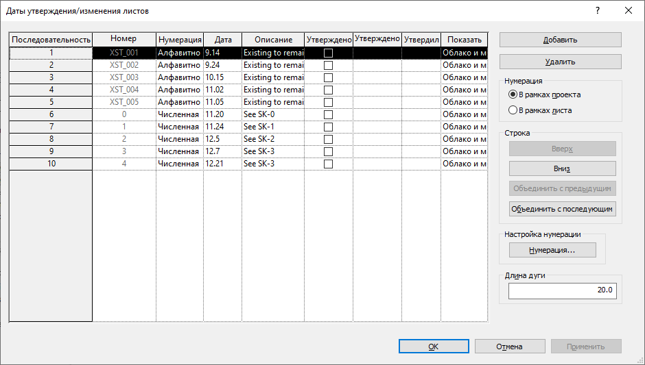

Чтобы определить схему нумерации для каждого изменения, используйте диалоговое окно «Даты утверждения/изменения листов». По умолчанию доступна одна численная и одна алфавитно-цифровая последовательность. При необходимости нажмите кнопку «Нумерация» в разделе «Настройка нумерации», чтобы создать пользовательскую последовательность. Пользовательские последовательности могут быть численными или алфавитно-цифровыми. Укажите минимальное количество цифр и начальное число для численной последовательности либо буквы, цифры или другие символы для пользовательской алфавитно-цифровой последовательности. Для численных и алфавитно-цифровых последовательностей можно указать префикс или суффикс, который будет отображаться вместе со значением.
Можно начать проект с использованием одной схемы нумерации (например, численной). Позднее эту схему можно изменить на другую для указания на другой этап проекта. Порядковый номер, указанный в диалоговом окне "Даты выпуска/изменения листов", сохраняется для всех изменений в рамках проекта независимо от отдельных схем нумерации.
Если для нумерации задано значение «По проекту», то в столбце «Номер изменения» отобразится фактический номер изменения, сгенерированный на основе параметров «Последовательность», «Схема нумерации» и «Параметры нумерации». Если для нумерации задано значение «По листу», то столбец «Номер изменения» не будет отображаться.
