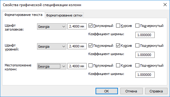

В графической спецификации колонн можно настроить форматирование текста. На палитре свойств в разделе "Текст" для параметра "Форматирование текста" нажмите кнопку "Редактировать".
Измените форматирование трех стилей текста в спецификации: "Заголовок", "Уровень" и "Расположение колонн", затем нажмите "ОК".
