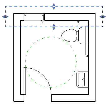

Для изменения формы фрагмента плана не нужно переключаться в режим работы с эскизом. Каждая граничная линия фрагмента плана является ручкой формы, как показано на следующем изображении. Для изменения размера фрагмента выберите ручку формы и перетащите ее в желаемую позицию.

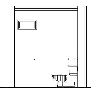

Пример использования фрагмента плана для отображения окна, размещенного в стене над типовой секущей плоскостью вида. Фрагмент плана используется в этой области для корректировки секущей плоскости только в этом месте.
Отметка туалета с высоким окном

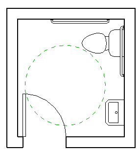

План без фрагмента плана
План с фрагментом плана
