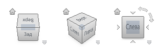

Чтобы изменить ориентацию вида, щелкните грань, ребро или угол инструмента ViewCube.
Кроме того, можно щелкнуть и перетащить ViewCube для изменения ориентации вида модели и задания пользовательской точки обзора. Если при перетаскивании ViewCube примет ориентацию, близкую к одной из предустановленных, и если он настроен на привязку к ближайшему виду, он повернется до ближайшей предустановленной ориентации.
Определить ориентацию вида можно по контуру ViewCube. Когда виду придается одна из 26 предопределенных ориентаций ViewCube, его контур отображается сплошной линией. Когда вид не привязан ни к одной из 26 предопределенных ориентаций, контур отображается штриховой линией.
Предопределенная ориентация (слева), произвольная ориентация (справа)

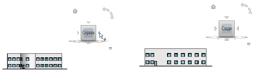

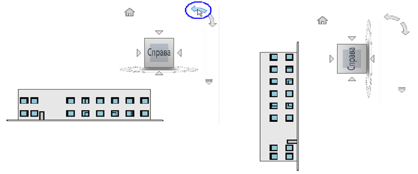

При просмотре модели в одном из основных видов рядом с ViewCube имеется две кнопки наклона в виде стрелок. С помощью стрелок наклона текущий вид можно повернуть на 90 градусов по часовой стрелке или против часовой стрелки относительно центра вида.
Когда ViewCube активен при просмотре модели в основном виде (соответствующем одной из граней), с четырех его сторон имеется по треугольнику. Эти треугольники позволяют перейти к виду одной из смежных граней.
