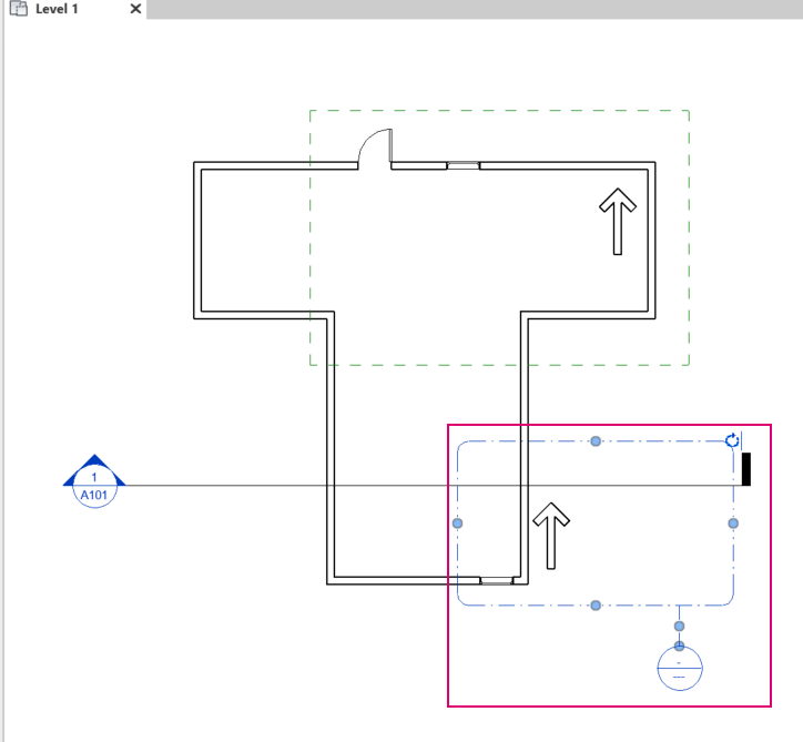

  2. Выберите разрез (фрагмент) или область видимости. В углу на верхней линии выделенной области отображается ручка формы поворота.
    Примеры
    Выбранный фрагмент
    Выбранная область видимости
  3. Выберите вкладку "Изменить <тип вида>"панель "Изменение" ("Повернуть").
  4. Поверните выбранный объект. Это действие влияет только на вид, а не на элементы внутри него.

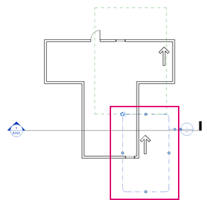

    Фрагмент после поворота, отображаемый на виде проекта, где был создан

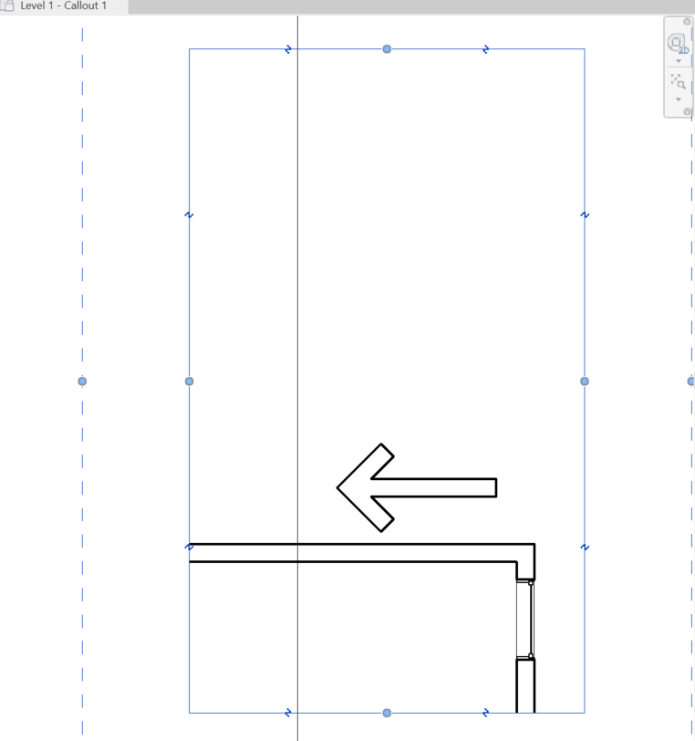

    Фрагмент после поворота, отображаемый на виде фрагмента

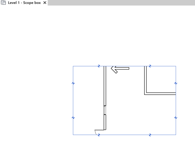

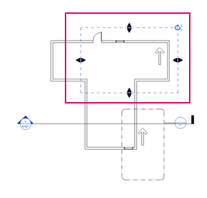

    Область видимости после поворота, отображаемая на виде проекта, где была создана
    Область видимости после поворота, отображаемая в области видимости
