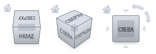

Для навигации по 3D-видам используется ViewCube. Этот инструмент навигации обеспечивает визуальное представление о текущей ориентации модели и позволяет скорректировать точку обзора модели.
ViewCube (Видовой куб) — это элемент интерфейса, который можно щелкнуть и перетащить для переключения между стандартным и изометрическим видами модели. ViewCube (Видовой куб) позволяет отображать и анализировать текущую точку обзора модели при смене вида.
При вызове инструмента ViewCube (Видовой куб) он отображается в углу рабочей области над моделью в неактивном (прозрачном) состоянии. При наведении указателя на ViewCube (Видовой куб) он становится активным (непрозрачным).
Посредством перетаскивания или выбора ViewCube можно переключиться на один из доступных стандартных видов, наклонить текущий вид или перейти к исходному виду модели.
Можно управлять представлением инструмента ViewCube (Видовой куб), в том числе его непрозрачностью, размером, расположением, ориентацией по умолчанию и отображением компаса.
Компас отображается под инструментом ViewCube (Видовой куб) и указывает направление, определенное в качестве севера для модели. Щелкните букву направления главного румба на компасе для поворота модели либо щелкните и перетащите одну из букв направлений главных румбов или кольцо компаса для интерактивного поворота модели вокруг опорной точки.
