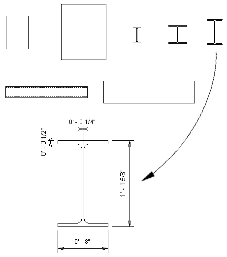

Добавление размеров для отдельных компонентов легенды, чтобы сделать их более описательными.
На отдельные компоненты легенды можно наносить размеры с помощью соответствующего инструмента.
Можно задать размеры большинства линий в рамках компонента легенды. Вместе с тем невозможно задать размеры главных компонентов, таких как стены, потолки и полы. Кроме того, нельзя наносить размеры на компоненты системных семейств, расположенных в легенде.
