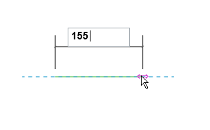

При построении эскизов можно напрямую ввести значение длины линии эскиза с клавиатуры.
Как правило, интерактивные размеры представляют собой линейные размеры, такие как длина отрезка, длина хорды (при рисовании второй точки в процессе построения дуги по трем точкам) или длина радиуса (при рисовании дуги, окружности или многоугольника). Если линейные размеры отсутствуют, можно ввести угловой размер, если он применим. Для некоторых элементов, таких как сплайны и прямоугольники, использование интерактивных размеров невозможно.
Задание длины отрезка с помощью интерактивных размеров
Построенная эскизная линия заданной длины.
