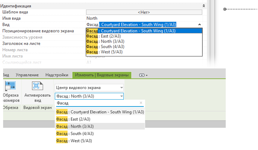

Текущий вид можно заменить совместимым видом непосредственно в списке видов.
Видеоролик «Замена видов на листе»
Замена текущего вида на совместимый вид
- Откройте лист.
- В области рисования выберите вид на листе.
- Щелкните вкладку «Изменить | Видовые экраны» > панель «Видовой экран» > «Позиционирование и вид» и выберите вид из раскрывающегося списка.
или
На палитре свойств вида щелкните «Идентификация» > «Вид» и выберите нужный вид из раскрывающегося списка.
Совет. Можно также выполнять поиск по списку и фильтровать его содержимое.
У параметра «Позиционирование видового экрана» есть две настройки.
- Центр видового экрана. Значение по умолчанию для всех экземпляров видового экрана. При замене вида центр видового экрана будет использоваться для изменения положения.
- Начало координат вида. Параметр, выполняющий замену вида с использованием начала координат каждого вида. Это особенно удобно для определенных типов видов, таких как виды в плане, если геометрию в виде требуется выровнять по нескольким листам.
