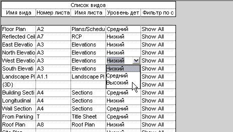

Список видов можно использовать для просмотра и изменения параметров нескольких видов за один раз. Например, предположим, что в список видов включены параметры "Уровень детализации" и "Масштаб". В списке видов можно изменить уровни детализации выбранных видов, задав уровень "Упрощенный", "Средний" или "Высокий", а также изменить масштабы видов, обеспечивая согласованность параметров. Также можно изменить имя или название вида, которое отображается на листах. Используя список видов таким способом, можно идентифицировать и изменить несоответствующие параметры вида в одном окне.
