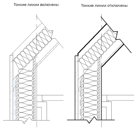

Инструмент «Тонкие линии» можно использовать для включения и отключения веса линий на виде проекта.
Чтобы активировать инструмент «Тонкие линии», нажмите кнопку
(«Тонкие линии») на панели быстрого доступа. Чтобы отключить его, нажмите кнопку еще раз.
При использовании инструмента «Тонкие линии» линии остаются тонкими независимо от того, насколько увеличено их изображение. Это обеспечивает более простой и подробный просмотр объектов и упрощает их выбор в случае, если линии расположены близко. См. пример ниже, чтобы узнать, как инструмент «Тонкие линии» влияет на линии в проекте.
