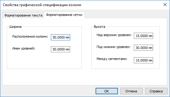

В графической спецификации колонн можно настроить форматирование сетки.
На палитре свойств в разделе "Графика" нажмите кнопку "Редактировать" для параметра "Форматирование сетки".
Задайте значения свойств и нажмите "ОК".
Над верхним уровнем: ширина полей над верхним уровнем.
Под нижним уровнем: ширина полей под нижним уровнем.
Между сегментами: минимальное расстояние между сегментами спецификации.
Имен уровней: ширина столбца заголовков, в котором указаны уровни.
Расположения колонн: ширина столбцов, в которых указано местоположение колонн.
