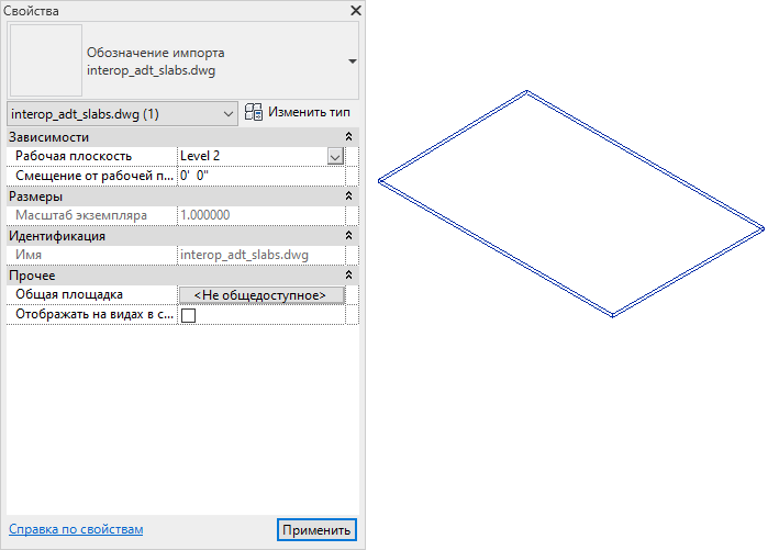

При импорте файла DWG/DXF в Revit можно импортировать все слои, все видимые слои или выбранные слои. После импорта все или некоторые слои можно в любое время удалить из Revit.
Импортированный чертеж отображается как отдельное обозначение импорта.
панель «Импорт экземпляра»
В результате запроса отображается тип объекта, имя блока (совпадающее с именем импортированного чертежа), слой и имя стиля - при наличии у объекта этих свойств.
Для выхода из режима запроса нажмите клавишу Esc.
