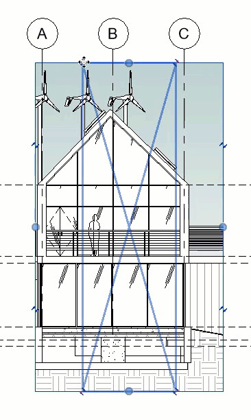

Визуальное изменение размеров области обрезки
Для изменения размеров области обрезки можно использовать ручки управления и ручки разрыва вида.
Ручки разрыва используются для удаления части вида.
Изменение размера области обрезки с помощью ручек управления
  1. Выберите область обрезки.
  2. Задайте требуемые размеры области подрезки путем перетаскивания синих ручек управления.
Изменение размера области обрезки с помощью ручек разрыва вида
  2. Наведите указатель на ручку разрыва ().
    При наведении указателя на ручку разрыва часть вида, которая будет удалена, помечается двумя перекрещивающимися линиями.
  3. Щелкните элемент управления, чтобы разделить вид на отдельные области.

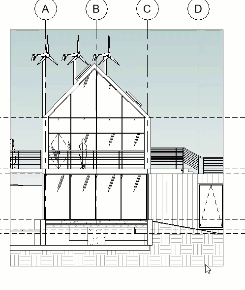

Размеры областей обрезки фрагментов можно изменять с помощью ручек управления и ручек разрыва вида. Области обрезки фрагментов вида можно объединить путем перетаскивания границы подрезки одного из фрагментов вплотную к границе подрезки другого фрагмента. Программа выдает предупреждение о том, что области будут объединены.
Прим.: Если отключить область обрезки на виде, то вся информация о разрывах вида теряется. При последующем включении области обрезки на виде фрагменты придется создавать заново. Отключение области обрезки на виде и скрытие области подрезки — не одно и то же. При отключении области обрезки на виде программа выдает предупреждение о том, что будут удалены все разрывы видов. При скрытии области обрезки информация о разрывах сохраняется.
