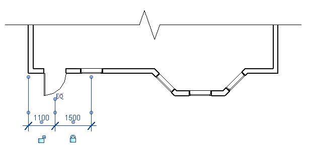

При размещении постоянных линейных или угловых размеров рядом с ними отображается элемент управления фиксацией. Он отображается при выборе
Если элемент управления имеет вид открытого замка, то можно изменять размерное значение, а элемент, с которым связан данный размер, можно перемещать в любом направлении. Можно щелкнуть на размерном значении и изменить его.
Если элемент управления имеет вид закрытого замка, то значение размера зафиксировано, и следовательно, расстояние между компонентами изменить нельзя. Невозможно изменить размерное значение, щелкнув на нем.
Зафиксированные и незафиксированные размеры
Для блокирования или разблокирования размера следует щелкнуть на значке блокировки. Для изменения значения размера нужно снять с него фиксацию.
