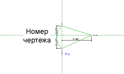

Включите в проект несколько обозначений, создав новое семейство заголовков разреза.
Создание семейства заголовков разрезов заключается в определении геометрии обозначения. Обозначение заголовка разреза должно включать в себя направление взгляда. Направление взгляда определяется путем построения эскиза острия стрелки. Обозначение также должно включать стрелки разворота, чтобы в проекте имелась возможность смены направления взгляда.
Для обозначения можно задать два параметра: "Номер листа" и "Номер узла". Эти параметры задаются при нанесении текста марки. Номер узла представляет собой номер вида на чертежном листе. Номер листа представляет собой номер чертежного листа. Значения этих параметров создаются автоматически при добавлении разреза в проект.
