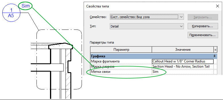

Метки могут соответствовать требованиям проекта или корпоративным стандартам.
По умолчанию заголовок ссылочного фрагмента включает в себя метку (например, Sim - сокращенно от Similar (Аналог)). Эту метку можно изменить для соответствия требованиям проекта или корпоративным стандартам. Например, в качестве ссылочной метки можно использовать метку "Зеркало" или "Обратить".
Для изменения ссылочной метки
Можно изменить способ отображения ссылочной метки в марке фрагмента и добавить ссылочную деталь или номера листов в заголовок фрагмента. Для этого создайте семейство заголовков фрагментов и добавьте метки, которые используют данные параметры.
