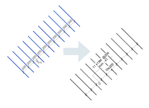

- Размер наборов арматурных стержней в несущих элементах следует наносить под уклоном к виду (например, пандус, отображаемый на виде в плане). Наборы арматурных стержней могут быть произвольной формы или заданной формы. Они должны состоять из односегментных параллельных стержней с отгибами или без отгибов.

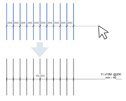

- Автоматическое размещение марок. Чтобы автоматически разместить марки аннотаций для нескольких арматурных стержней, убедитесь в том, что отключен параметр
(«Выбрать положение») на вкладке «Аннотации»
панель «Марка»
(«Несколько арматурных стержней»)
«Изменить | Выровненная аннотация для нескольких арматурных стержней»
панель «Марка».

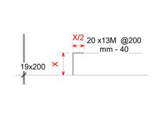

- При щелчке мышью внутри размерной линии для ее размещения марка автоматически размещается над размерной линией или слева от нее с заданным смещением:
- Либо марка автоматически размещается в месте щелчка мышью за пределами размерной линии для размещения:
Совет: Нажмите пробел, чтобы отразить марку на любой из сторон размерной линии.
