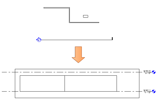

Эта функция позволяет изменять вид разреза или фасада, что дает возможность отображать несоизмеримые части модели без создания отдельного вида для каждой из них. Например, может оказаться, что ландшафт скрывает элементы модели, которые должны быть видимыми при просмотре фасада. Разделение фасада позволит решить эту проблему.
В следующем примере демонстрируется разделение разреза, однако этот подход можно использовать и для фасада. На рисунке ниже показан обычный разрез.
