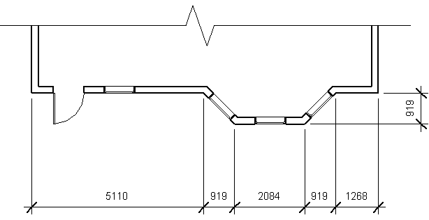

На следующей иллюстрации показано нанесение горизонтальных и вертикальных линейных размеров здания неправильной формы.
