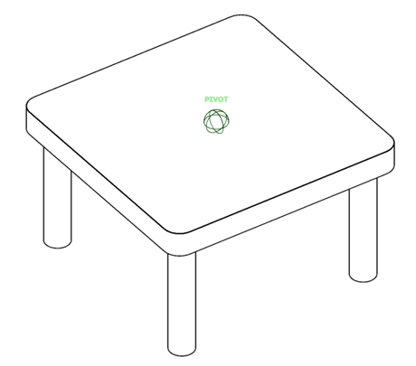

При перетаскивании курсора над моделью кроме курсора отображается также сфера (опорная точка). Сфера указывает на будущее расположение центра текущего вида после того, как пользователь отпустит кнопку мыши. Это действие позволяет центрировать модель по сфере и задать точку, относительно которой выполняется вращение модели по орбите.
Центральная опорная точка позволяет более точно управлять перемещением модели по орбите. Можно переместить центральную опорную точку ближе к области вида, которую требуется изучить.
