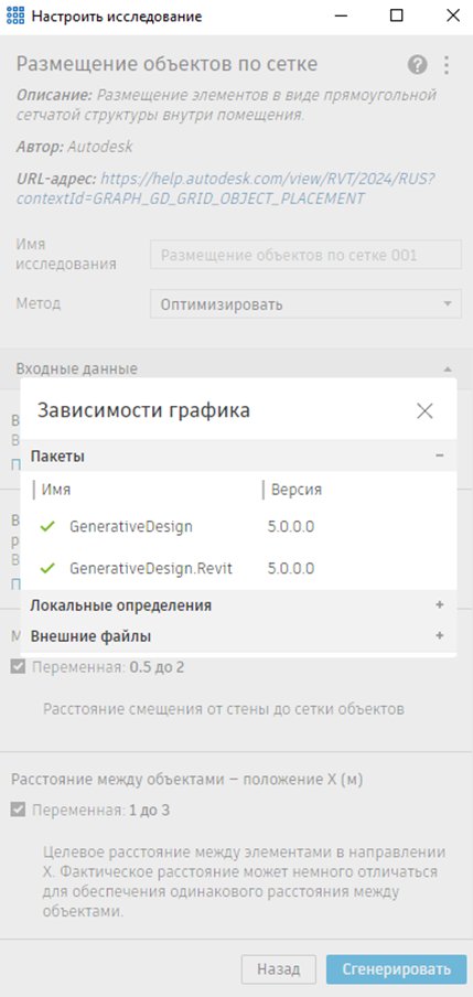

Доступ к диалоговому окну «Зависимости графика»
Перейдите в меню «Параметры исследования» в диалоговом окне «Создание исследования» и выберите «Просмотр зависимостей графика».
Использование диалогового окна «Зависимости графика»
Зависимости графика приведены в виде списка в диалоговом окне «Зависимости графика» и отсортированы следующим образом.
- Пакеты: коллекции пользовательских узлов, расширяющие функциональные возможности Dynamo.
- Локальные определения: файлы Dynamo, соответствующие локальным пользовательским узлам и локальным пакетам.
- Внешние файлы: внешние документы в пространстве графика, например изображения или текстовые файлы.
Кроме имени и версии каждая зависимость сопровождается одним из следующих значков.
- Значок флажка означает, что зависимость установлена.
- Значок «X» означает, что зависимость отсутствует и должна быть установлена.
- Значок предупреждения означает, что в установленной зависимости имеется несоответствие версий. График может запуститься, однако при возникновении проблем попробуйте установить корректную версию зависимости в Dynamo.
