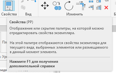

Подсказки ленты
Когда курсор задерживается на инструменте, находящемся на ленте, по умолчанию Revit отображает всплывающую подсказку. Подсказка содержит краткое описание данного инструмента. Если задержать курсор на ленте еще некоторое время, отображается дополнительная информация (если имеется). Во время отображения всплывающей подсказки можно нажать клавишу F1 для отображения контекстной справки, которая предоставляет информацию об этом инструменте в большем объеме.
Прим.: При нажатии клавиши F1 до отображения всплывающей подсказки вместо соответствующего раздела контекстной справки отображается раздел справки по умолчанию. Перед нажатием клавиши F1 следует дождаться появления всплывающей подсказки.
Всплывающие подсказки полезны при первоначальном знакомстве с программным обеспечением. Объем информации, отображаемой во всплывающих подсказках, а также скорость появления подсказок можно настраивать. Можно также отключить отображение подсказок, если в них больше нет необходимости.
