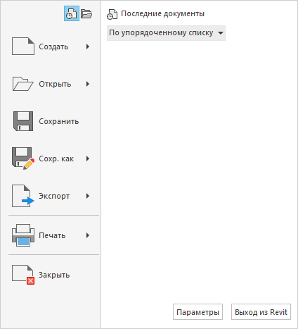

Вкладка «Файл» обеспечивает доступ к таким часто выполняемым операциям с файлами, как «Создать», «Открыть» и «Сохранить». Кроме того, она позволяет управлять файлами с помощью усовершенствованных инструментов, таких как «Экспорт» и «Публикация».

Чтобы вывести варианты для каждого пункта меню, щелкните на стрелке справа от него. Затем выберите требуемый элемент списка.
Можно использовать основные кнопки меню приложения (в списке слева) в качестве клавиш быстрого доступа. При их нажатии выполняются операции, принятые по умолчанию.
Последние документы
Выберите вкладку «Файл» «Последние документы» для просмотра списка файлов, открывавшихся последними. Для изменения порядка последних документов используется раскрывающийся список. Инструмент «канцелярская кнопка» позволяет сохранить документы в списке вне зависимости от того, как давно их открывали.
