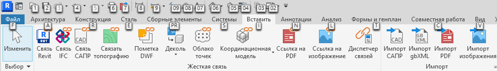

Клавишные подсказки — это способ доступа к меню приложения, панели "Быстрый доступ" и ленте с помощью клавиатуры.
Для отображения клавишных подсказок нажмите клавишу ALT.
Клавишные подсказки можно использовать для навигации по ленте. Введите клавишную подсказку для вкладки ленты, чтобы ее активизировать и показать клавишные подсказки для ее кнопок и элементов управления. В приведенном выше примере введите N для отображения вкладки «Аннотация».
Если на вкладке ленты имеется раскрывающаяся панель, содержащая дополнительные инструменты, введите ее клавишную подсказку для отображения данной панели и просмотра клавишных подсказок этих инструментов.
Для скрытия клавишных подсказок нажмите клавишу ESC.
