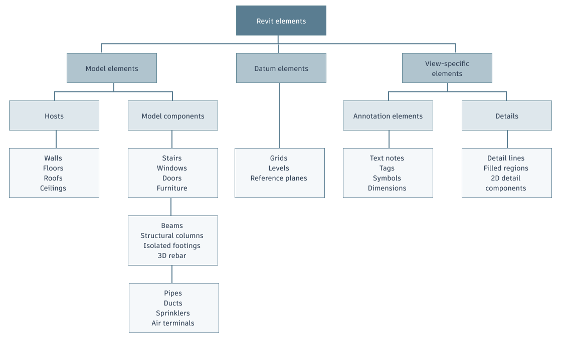

В проектах Revit используются 3 типа элементов: элементы модели, базовые элементы и элементы, относящиеся определенному виду. На элементы в Revit можно ссылаться как на семейства. Семейство содержит описание геометрии элемента и используемые для него параметры. Семейство определяет и контролирует каждый экземпляр элемента.
Примеры:
Элементы базы помогают определить содержание проекта. Например, это могут быть сетки, уровни и опорные плоскости.
Элементы вида отображаются только на видах, на которые они размещены. Они помогают описывать или документировать модели. Элементами, определяемыми на видах являются, например, размеры.
Такая реализация обеспечивает гибкость работы проектировщика. Элементы Revit непосредственно создаются и изменяются пользователем; программировать их при этом не требуется. В Revit также можно определять новые параметрические элементы.
В Revit поведение элементов определяется их контекстом в модели здания. Контекст определяется способом создания компонента, а также тем, какие зависимости установлены с другими компонентами. Зачастую для наложения зависимостей ничего делать не нужно; они формируются в зависимости от действий пользователя. В других случаях можно управлять ими непосредственно. Например, можно зафиксировать размеры или выполнить выравнивание 2 стен.
