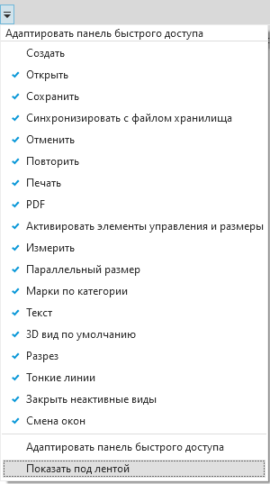

Панель "Быстрый доступ" содержит набор инструментов, используемый по умолчанию. Можно адаптировать эту панель, чтобы на ней отображались наиболее часто используемые инструменты.
Панель "Быстрый доступ" может отображаться над лентой или под ней. Для изменения настройки отображения на панели "Быстрый доступ" выберите раскрывающийся список "Адаптировать панель быстрого доступа""Показать под лентой".
Найдите на ленте тот инструмент, который требуется добавить. Щелкните правой кнопкой мыши на инструменте и выберите пункт "Добавить на панель быстрого доступа".
Если с панели "Быстрый доступ" были удалены инструменты, отображавшиеся на ней по умолчанию, можно добавить их снова, раскрыв список "Адаптировать панель быстрого доступа" и выбрав добавляемый инструмент.
Чтобы быстро изменить панель "Быстрый доступ", щелкните правой кнопкой мыши на инструменте панели "Быстрый доступ" и выберите одну из следующих команд.
Чтобы внести более существенные изменения, в раскрывающемся списке панели "Быстрый доступ" выберите "Адаптировать панель быстрого доступа". В диалоговом окне выполните следующие действия.
