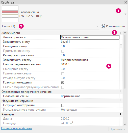

Палитра свойств — это немодальное диалоговое окно, в котором можно просматривать и изменять параметры, определяющие свойства элементов.
При первом запуске Revit палитра свойств открывается и закрепляется над Диспетчером проекта с левой стороны области рисования. Если впоследствии палитра свойств закрывается, ее можно снова открыть одним из следующих способов.
Можно закрепить палитру на любой стороне окна Revit и изменить ее размер по горизонтали. В незакрепленном состоянии ее размеры можно изменять как по горизонтали, так и по вертикали. Режим отображения и местоположение палитры будут сохраняться до следующего сеанса работы пользователя. Используйте прокрутку с помощью мыши, удерживая нажатой клавишу CTRL, для увеличения палитры свойств.
Обычно палитра свойств открыта во время сеанса работы с Revit, что позволяет выполнить следующие действия.
Если ни один из инструментов размещения элементов не активен и не выбран ни один из элементов, на палитре отображаются свойства экземпляра для активного вида. (Также доступ к свойствам экземпляра вида можно получить, выбрав его в Диспетчере проекта.)
Если выбранный элемент принадлежит к системе MEP и на ленте выбрана вкладка «Системы», на палитре отображаются системные свойства элемента, а не свойства его экземпляра.

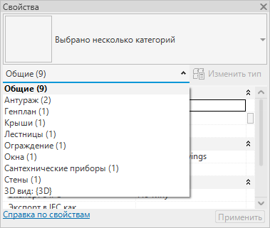

Непосредственно под списком «Выбор типа» имеется фильтр, который указывает категорию элементов, размещаемых инструментом, или категорию и количество элементов, выбранных в области рисования. При выборе нескольких категорий или типоразмеров на палитре отображаются только те свойства экземпляра, которые являются для них общими. При выборе нескольких категорий можно с помощью раскрывающего списка фильтра задать просмотр свойств только определенной категории или самого вида. Выбор определенной категории не влияет на весь набор объектов.
Если выбраны элементы одного типа, кнопка «Изменить тип» позволяет вызвать диалоговое окно, в котором можно просматривать и изменять свойства типа выбранного элемента (или вида, в зависимости от настройки фильтра свойств).
В большинстве случаев (за исключением тех, что упомянуты в следующем примечании) на палитре свойств отображаются и редактируемые пользователем свойства экземпляра, и те, которые доступны только для чтения (они затенены). Свойство может быть предназначено только для чтения из-за того, что его значение является расчетным, или назначается программой автоматически, или зависит от значения другого свойства. Например, для стены единственным редактируемым свойством будет «Неприсоединенная высота», если для ее свойства «Зависимость сверху» задано значение «Неприсоединенная». Определенные взаимосвязи рассматриваются в описаниях свойств экземпляров элементов конкретного типа.
