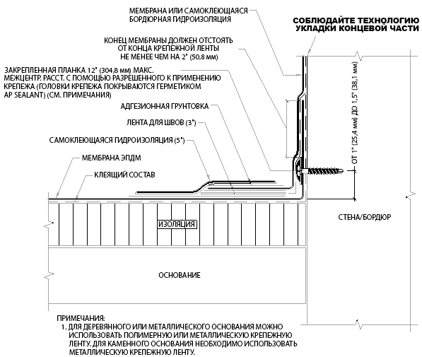

Линии детализации представляют собой элементы аннотаций. Они используются для рисования линий на видах. Каждой линии детализации назначается стиль линий. Линии детализации можно рассматривать как набор перьев, которые используются для добавления к виду деталей, которые невозможно смоделировать. Для упрощения детализации модели можно создать стили линий с различными значениями ширины для видов узлов и чертежных видов. Как правило, для оптимального выбора толщины пера при детализации может потребоваться не менее пяти значений ширины в диапазоне от 0,1000 до 0,7000 мм.
