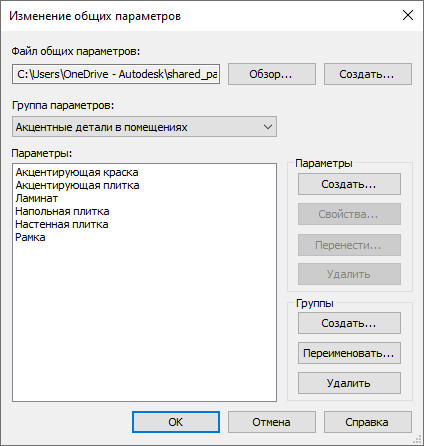

Дополнительные сведения о создании общих параметров и групп параметров см. в разделе Создание файла общих параметров, групп и добавление новых параметров.

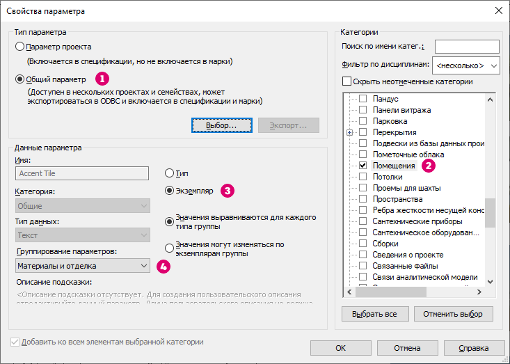

Теперь необходимо добавить общие параметры в проект и назначить их категории «Помещения». После этого параметры появятся на элементах помещений в модели, и их можно будет заполнить значениями.
Дополнительные сведения о добавлении общих параметров в проект см. в разделе Создание общих параметров проекта.

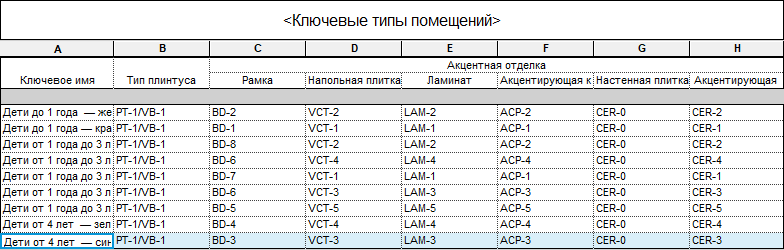

Когда параметры доступны в проекте, их можно добавить либо в качестве параметров проекта, как описано выше, либо напрямую в загружаемое семейство, которое будет загружено в проект. Теперь можно создать ключевую спецификацию. При создании ключевой спецификации нужно выбрать параметры, которые будут управляться и назначаться с помощью ключевого типа. В данном примере будут созданы ключевые типы для каждого набора параметров отделки помещений. В ключевую спецификацию будут добавлены все общие параметры из раздела Room Accents. Кроме того, будет добавлен стандартный параметр базовой отделки. В данном случае он будет использоваться для отделки помещения перед добавлением акцентов.
Дополнительные сведения о создании ключевой спецификации и применении значений см. в разделе Создание ключевой спецификации.

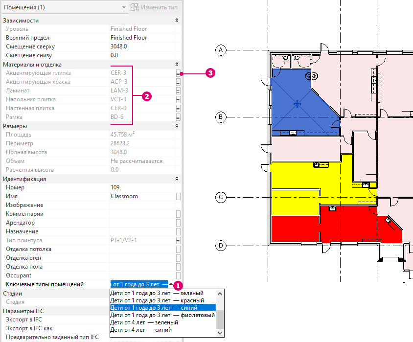

Последний шаг — применение ключевых типов к помещениям. Выберите в модели один или несколько элементов помещения, затем используйте раскрывающееся меню в разделе «Идентификация» для задания ключевого типа помещения. В раскрывающемся меню перечислены ключевые типы, определенные на предыдущем шаге. При задании ключевого типа происходит назначение параметров для акцентов помещений из ключевой спецификации.
Маленький знак равенства справа от значения параметра
указывает на то, что значение параметра управляется ключевой спецификацией. Если ключевой тип будет удален из помещения, значения параметров сохранятся, но управлять ими можно будет индивидуально, а не с помощью ключевой спецификации.
Дополнительные сведения о применении ключа к элементу см. в разделе Применение ключа к элементу.
