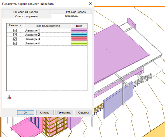

![]() Владельцы |

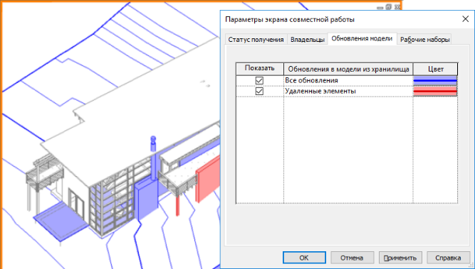

![]() Обновления модели |

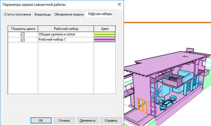

![]() Рабочие наборы |
Режим экрана совместной работы позволяет просматривать статус элементов в модели. Элемент управления позволяет переключаться из одного режима в другой, чтобы получить полное представление о модели и о том, кто в данный момент с ней работает. Данная информация позволяет обмениваться информацией и совестно работать с коллегами. В рамках сложных проектов, над которыми работают несколько участников рабочей группы, такой режим экрана позволит сэкономить время при работе с моделью. Вместо размещения запросов на изменение и ожидания ответа от участников группы, вы можете использовать данный режим экрана, чтобы просмотреть статус элементов перед размещением запроса. Ничто не заменит непосредственное общение участников в группе. Но режимы экрана совместной работы помогут понять и скоординировать работу, выполняемую с моделью.

Цвета, используемые для режимов экрана совместной работы, можно выбрать в диалоговом окне «Параметры экрана совместной работы».
Назначение цвета определенным критериям
В модели отображается указанный цвет для соответствующих критериев.
Для режимов экрана совместной работы синхронизация с моделью из хранилища не требуется. Режимы обновляются автоматически на основе пользовательских настроек.
