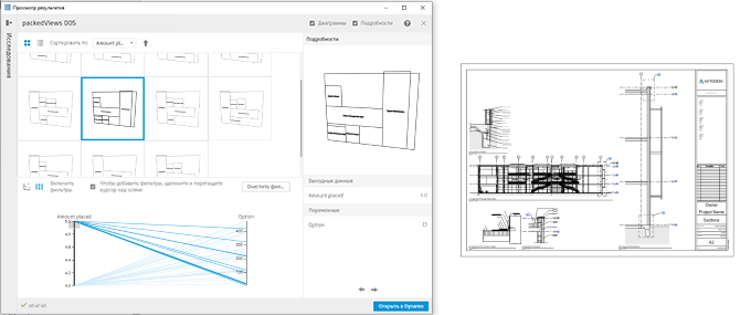

Вы увидите набор результатов в диалоговом окне «Просмотр результатов». Выберите любой результат, чтобы открыть увеличенное изображение, которое можно повернуть, увеличить или уменьшить для просмотра подробностей. Имена видовых экранов включаются в предварительный просмотр, демонстрируя компоновку каждого варианта.
На листе с примером доступно в общей сложности 5 видов. Фильтры можно использовать в таблице параллельных координат в нижней части диалогового окна «Просмотр результатов», чтобы выбрать необходимое количество видов на листе. Щелкните и перетащите курсор вдоль осей (вертикальных линий) в таблице, чтобы использовать фильтры.
Просмотр результатов в Revit
Если требуется добавить на лист дополнительные виды, создайте новое исследование. Это простой и быстрый процесс, поскольку тип исследования и параметры уже определены.
Просмотрите различные варианты компоновки и поэкспериментируйте с ними, как в предыдущем разделе. Если количество видов слишком велико для удобного размещения на листе, можно использовать фильтр, чтобы указать количество размещаемых видов. Все виды за пределами этого ограничения будут размещены рядом с листом.
