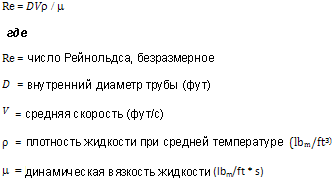

Число Рейнольдса | Это значение вычисляется по следующей формуле:
