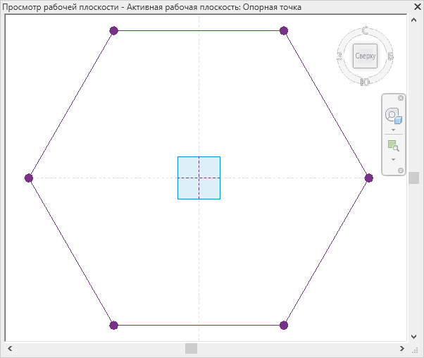

В примерах изображений в следующей процедуре в качестве начальной точки используется сдвиг:
Редактирование с помощью инструмента просмотра рабочей плоскости
  1. Выберите рабочую плоскость или профиль элемента.
  2. Выберите вкладку "Изменить" | "<элемент>"панель "Рабочая плоскость" "Просмотр".
    Окно просмотра рабочей плоскости откроется в соответствующем 2D-виде, увеличенном до границ модели.

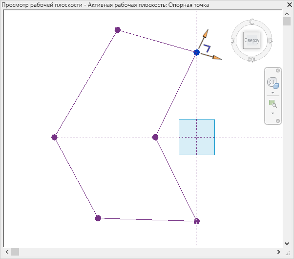

  3. Отредактируйте модель в соответствии с требованиями.
При внесении изменений на виде проекта или в окне просмотра рабочей плоскости другие виды обновляются в режиме реального времени.
