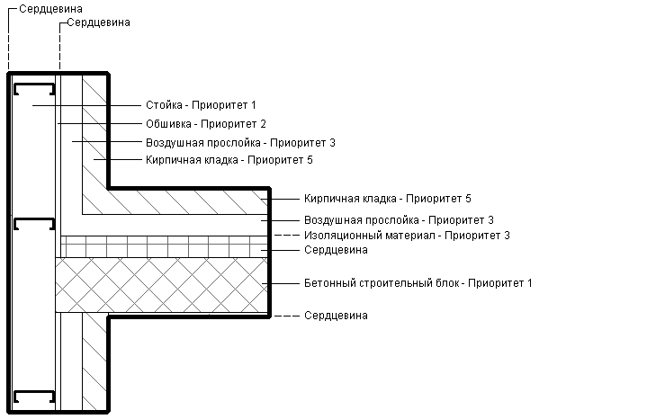

Правила образования примыканий слоев
Например, при соединении двух многослойных стен. слой первой стены, имеющий приоритет 1, присоединяется к слою второй стены, имеющему такой же приоритет. Данный слой с приоритетом 1 может проходить через слои с более низкими приоритетами для выполнения соединения с другим слоем с первым приоритетом. Слой с более низким приоритетом не может проходить через слой с равнозначным или более высоким приоритетом.
На рисунке показана очередность примыкания слоев в зависимости от их приоритета. Слой горизонтальной стены, имеющий приоритет 1 (кладка из бетонных блоков), пересекает все слои вплоть до слоя каркаса вертикальной стены, также имеющего приоритет 1. Следует отметить, что изоляционный слой горизонтальной стены не пересекает воздушную полость вертикальной стены, поскольку оба они имеют приоритет 3 и лежат вне слоя сердцевины.

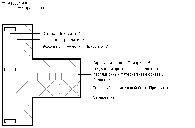

На рисунке показано пересечение слоями, лежащими внутри сердцевины, слоев, обладающих более высоким приоритетом, но лежащих вне сердцевины. Изоляционный слой горизонтальной стены перемещен в сердцевину. Теперь он может пересекать любой слой, лежащий вне сердцевины, независимо от приоритета последнего.
