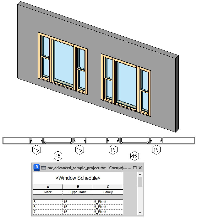

Спецификации для общих семейств создаются так же, как и для всех остальных.
При вложении семейств и преобразовании их в общие можно описывать общие семейства в спецификациях как отдельные экземпляры. Если семейство состоит из общих и вложенных семейств, в спецификации можно указать каждый экземпляр вложенного семейства по отдельности. В пределах спецификации можно изменить нумерацию экземпляров вложенного семейства.
Если вложенное семейство содержит несколько категорий, каждый экземпляр вложенного семейства отображается в соответствующей спецификации, а все компоненты отображаются в спецификации, допускающей несколько категорий.
Напротив, в случае семейства, не содержащего вложенных семейств, являющихся общими, экземпляры вложенных семейств рассматриваются в спецификации как один экземпляр.
