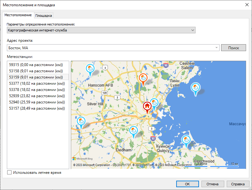

Перед тем, как приступить к оптимизации энергопотребления для модели здания, укажите его географическое местоположение и выберите ближайшую метеостанцию.
панель «Оптимизация энергопотребления»
(«Местоположение»).
Доступные метеостанции показаны на карте и в списке слева. В большинстве случаев следует выбирать метеостанцию, расположенную ближе всего к местоположению проекта. Однако, возможно, потребуется выбрать ближайшую метеостанцию, отметка которой, а также водоемы и объекты ландшафта поблизости, лучше отражают местоположение модели.
Метеостанции со ссылками, начинающимися с 59###, обозначают типовые годы метеорологических наблюдений, проводившихся в самых крупных городах мира. Все остальные метеостанции получены с климатического сервера Autodesk, который обеспечивает данные по всему миру внутри сети протяженностью 14 км (8,8 миль) за 2004 и 2006 годы. Эти станции удобно использовать, если проект расположен в местоположении, для которого недоступны данные за типовые годы метеорологических наблюдений.
