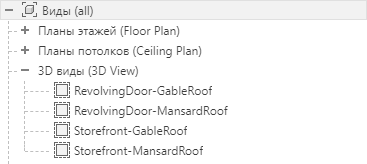

Например, следующие имена 3D видов указывают варианты конструкции, отображаемые на каждом виде. (См. раздел Переименование вида).
