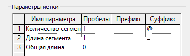

Выберите параметры для определения метки. Например, чтобы создать формулу, отображающую метку, аналогичную показанной на следующем рисунке, следует выполнить перечисленные ниже действия.
Создайте формулу с использованием следующих параметров и символов:
Добавлять и удалять параметры можно путем их перемещения между окнами:
Параметры отображаются на метках в том же порядке (сверху вниз), что и в окне "Параметры метки". Для изменения порядка параметров в метке следует выделить параметр и изменить его положение с помощью кнопок («Переместить параметр вверх») и («Переместить параметр вниз»).
