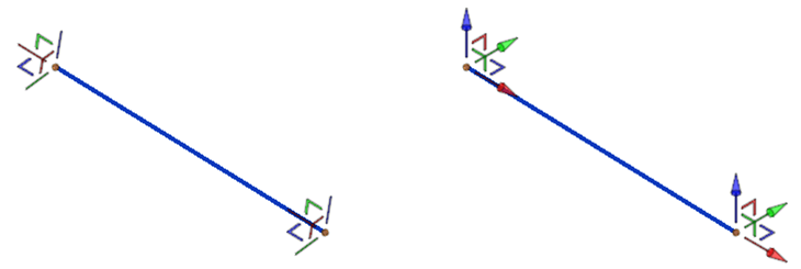

Управлять аналитическими элементами можно с помощью элементов управления на концах или узлов аналитической модели, присоединенных к каждому концу элемента.

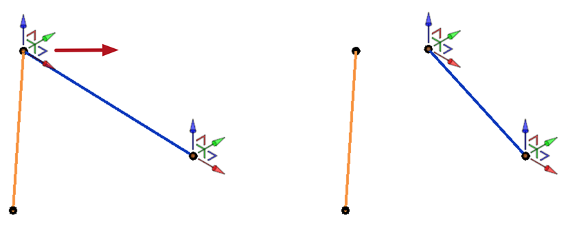

  • Чтобы изменить положение аналитического элемента, скорректируйте его элементы управления. Эти элементы управления отображаются при выборе аналитического элемента. Перетащите элемент управления, чтобы переместить конец, и нажмите клавишу ПРОБЕЛ, чтобы переключить управляющую систему координат.

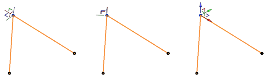

  • Чтобы изменить положение аналитического элемента, можно также скорректировать положение узла аналитической модели. Перетащите, чтобы переместить узел, и нажмите клавишу ПРОБЕЛ, чтобы переключить управляющую систему координат.
  • Для отсоединения аналитического элемента от подсоединенного узла выберите аналитический элемент и с помощью элементов управления перетащите конец от подсоединенного узла. Новый узел аналитической модели будет автоматически создан в свободном конце элемента.
