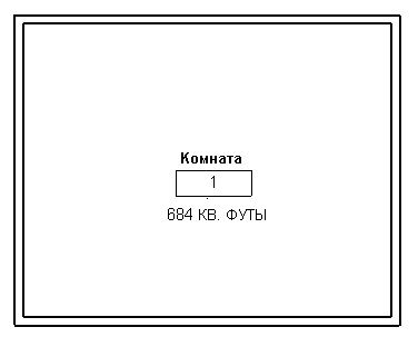

Допустим, что главная модель содержит следующее помещение.

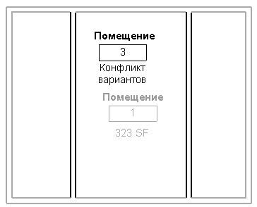

При добавлении комнаты в вариант конструкции марка комнаты указывает на наличие конфликта вариантов.
Для выяснения причины конфликта вариантов выберите марку комнаты на виде в плане, либо в спецификации комнат выберите ячейку в строке, содержащую информацию о конфликте. Затем выберите вкладку "Изменение | Марки помещений"
