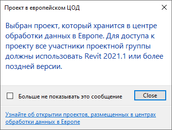

Следующая информация может потребоваться, если при попытке открыть модель Revit 2021.1, которая размещена в европейском ЦОД, с помощью Revit P&ID Modeler получено предупреждение.
Причина. В версиях Revit, предшествующих 2021.1, невозможно подключиться к центрам обработки данных в Европе, поэтому пользователям предыдущих версий Revit необходимо выбрать проект в центре обработки данных, расположенном в США. Если в Revit 2021.1 выбрать проект Plant 3D, который размещен в центре обработки данных в Европе, пользователи более ранних версий Revit не смогут подключиться к проекту Plant 3D.
Решение. Если вы пытаетесь получить доступ к проекту Plant 3D для совместной работы в центре обработки данных в Европе, необходимо, чтобы все сотрудники, работающие над этой моделью, использовали Revit 2021.1 или более позднюю версию программы.
