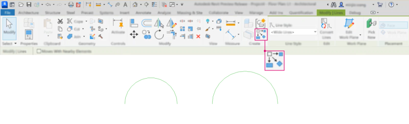

При нажатии кнопки «Создать аналог» из галереи рисования запускается корректный инструмент.
Ранее при выборе дуги, эллипса или сплайна функция «Создать аналог» выделяла неверный инструмент в галерее рисования.
