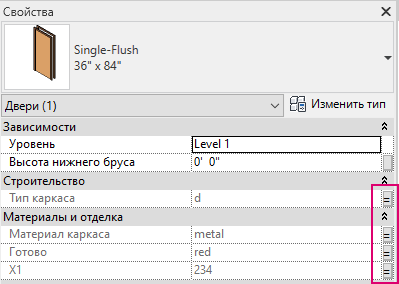

Назначение ключей элементам
Если к элементу применяется ключ, то назначенные с его помощью свойства на палитре свойств становятся доступными только для чтения. Если значения параметров совпадают со значением ключа, справа от них отображается символ «=». Если значения параметров не совпадают со значением ключа, отображается символ «≠».
Пустые или нулевые значения в ключевой спецификации обрабатываются иначе, если назначен ключ. Их поведение зависит от типа/использования параметра.
  • Параметры проекта: если элементу назначен ключ, пустые или нулевые значения, используемые в ключевой спецификации в качестве изменяемых значений, сохраняются.
  • Общие параметры проекта: если элементу назначен ключ, пустые или нулевые значения, используемые в ключевой спецификации в качестве изменяемых значений, сохраняются.
  • Общие параметры семейства: в большинстве случаев требуется значение по умолчанию. Если значение по умолчанию в ключевой спецификации не задано, то при назначении ключа используется значение по умолчанию из типа семейства. Для типов параметров, которым не требуется значение по умолчанию, незаданные значения (для ключей, назначенных элементу) отображаются в ключевой спецификации как пустые.
