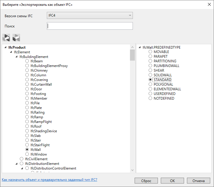

Параметры IFC, управляющие сопоставлением экспорта элементов, по умолчанию включаются в элементы и типы. Диалоговое окно «Сопоставление экспорта» используется для изменения объектов и предварительно заданных типов IFC, используемых для экспорта.
Следующие параметры IFC по умолчанию были добавлены ко всем элементам и типам. Эти параметры управляют экспортом элементов и типов в файлы IFC. См. раздел Определение объектов IFC для семейств.
Параметры экземпляра
Параметры типа
Диалоговое окно позволяет сопоставлять объекты и предварительно заданные типы IFC с экземплярами и типами семейств. В этом диалоговом окне можно выбрать схему IFC, а затем выполнить поиск определенных объектов IFC. Выберите в диалоговом окне объекты и типы, чтобы применить их к параметрам элементов в модели. Это же диалоговое окно используется для управления объектами, включенными в экспортированные файлы IFC. См. раздел Определение объектов IFC для семейств.
