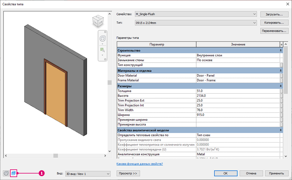

Визуальные стили при предварительном просмотре типа
Для лучшей визуализации того, как элемент отображается в модели, примените к нему визуальный стиль в диалоговом окне «Свойства типа».
Воспользуйтесь элементом управления в левом нижнем углу области предварительного просмотра диалогового окна «Свойства типа», чтобы изменить визуальный стиль в этой области.
Дополнительные сведения приведены в разделе Предварительный просмотр типоразмеров в семействе.
