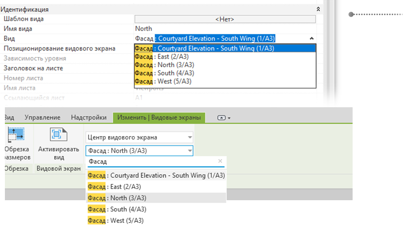

Замена текущего вида на листе непосредственно из списка видов.
Для видовых экранов, размещенных на листах, можно заменить связанный вид на соответствующий вид модели.
Параметры позиционирования вида и видового экрана доступны как в свойствах вида, так и на панели ленты.
Текущий вид можно заменить любым другим совместимым видом непосредственно в списке видов в свойствах или на ленте. Кроме того, можно выполнять поиск по списку видов и фильтровать его содержимое.
Если при замене вида на видовом экране присутствует заголовок вида, можно сохранить его размер и положение, установив флажок «Сохранить положение заголовка». Если флажок не установлен, размер и положение заголовка обновляются в соответствии с новым видом.
Примечание. Виды легенды и графической спецификации колонн можно заменять только на другие виды того же типа.
См. раздел Замена вида на листе.
