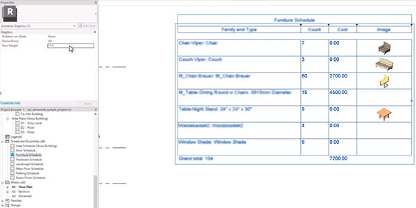

Изменение размера всех строк в спецификациях, размещенных на листах
Теперь для четкого представления компонентов, таких как текст, изображения и графические данные, можно изменить размер всех строк спецификации, размещенной на листе.
Для этого на палитре свойств «Графика спецификации» задайте значение «Все» для параметра «Изменить размер строк» и введите требуемое значение для параметра «Высота строки».
Эта функция была предложена пользователями на форуме идей и описывается в стратегическом плане разработки данной программы.
Дополнительные сведения см. в разделе Спецификации на листах.
