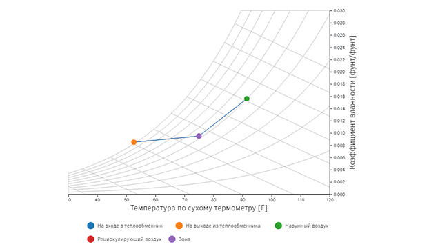

При выполнении расчета систем и выборе рабочего процесса «Нагрузки и задание размеров систем ОВК» в отчет о нагрузках теперь включается более подробная информация о нагрузках и психрометрические данные, необходимые для определения размеров механических систем.
См. раздел Расчет систем: отчет о нагрузках.
