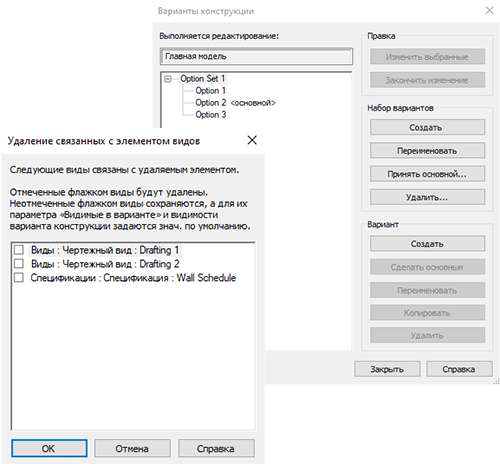

В то время как неосновные варианты конструкции удаляются при выполнении команды «Принять основной», теперь можно сохранить все виды, созданные в этих вариантах конструкции.
В диалоговом окне «Удаление связанных с элементом видов» флажки для видов сняты по умолчанию, и можно установить флажки только для тех видов, которые требуется удалить. Ранее некоторые типы видов, например чертежные виды или спецификации, созданные в удаляемом варианте конструкции, отмечались для удаления и выбор нельзя было отменить.
См. раздел Удаление вариантов конструкции и наборов вариантов.
